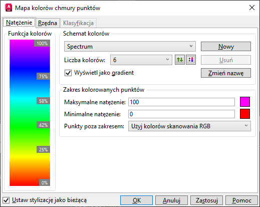

Edytuje ustawienia schematu kolorów dla stylizacji chmury punktów Natężenie.
ODWZORKOLORCHMURYPUNKT (polecenie) Wyszukiwanie
Stylizacje Natężenie, Poziom i Klasyfikacja kolorują chmurę punktów na podstawie odpowiednich danych punktów należących do chmury. Można wybrać wstępnie zdefiniowane schematy kolorów, takie jak „Zakres” lub „Ziemia”, albo utworzyć własne schematy. Do stylizacji Natężenie i Poziom można przypisać ten sam schemat kolorów albo różne schematy. Stylizacja Klasyfikacja ma odrębny zestaw schematów.
Wyświetlane są następujące opcje.
Wyświetla zakres wartości kolorów, który będzie stosowany do chmury punktów. Można kliknąć kolor i zmienić go na inny.
Wyświetla listę wszystkich schematów kolorów zdefiniowanych na rysunku. Można wybrać wstępnie zdefiniowany schemat kolorów lub utworzyć własny.
Określa liczbę kolorów w schemacie kolorów.
Odwraca kolejność kolorów w gradiencie kolorów.
Ponownie tworzy gradient kolorów na podstawie pierwszego i ostatniego koloru.
Określa, czy zastosować zakres kolorów jako gradient, czy jako osobne paski kolorów.
Ustawia zakres w granicach największej i najmniejszej wartości natężenia w chmurze punktów.
Ustawia maksymalną wartość natężenia, na które jest odwzorowywany schemat kolorów.
Ustawia minimalną wartość natężenia, na które jest odwzorowywany schemat kolorów.
Ustawia sposób wyświetlania punktów o wartościach większych lub mniejszych niż podany zakres.
