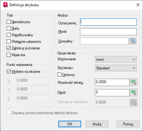

Ustawia opcje wartości atrybutu skojarzonego z blokiem przy wstawianiu bloku do rysunku.
Wartości domyślne są przechowywane w zmiennej systemowej AFLAGS. Zmiana ustawienia zmiennej AFLAGS ma wpływ na tryb domyślny dla nowych definicji atrybutów i nie wpływa na istniejące definicje atrybutów.
Określa, że wartości atrybutów mają się nie pojawiać przy wstawianiu bloku. Polecenie ATRWID nadpisuje tryb Niewidoczny.
Nadaje atrybutom stałą wartość podczas wstawiania bloku. To ustawienie jest używane w przypadku informacji, które nigdy się nie zmieniają.
Monituje o weryfikację wprowadzonej wartości atrybutu przy wstawianiu bloku.
Przy wstawianiu bloku nadaje atrybutowi wartość domyślną bez wyświetlania monitu. Opcja Wstępnie ustawione ma zastosowanie tylko wtedy, gdy monity o podanie wartości atrybutów są ustawione tak, aby były wyświetlane w wierszu polecenia (wartość ATTDIA jest ustawiona na 0).
Blokuje położenie atrybutu wewnątrz odniesienia do bloku. Odblokowany atrybut może być przenoszony względem pozostałej części bloku przy zastosowaniu edycji uchwytem i można zmieniać rozmiar atrybutów multilinii.
Określa, że wartość atrybutu może zawierać wiele linii tekstu, i umożliwia określenie szerokości obwiedni atrybutu.
Ustawia dane atrybutu.
Określa nazwę, za pomocą której można zidentyfikować atrybut. Etykieta może zawierać dowolne znaki oprócz spacji. Wielkie litery są automatycznie zamieniane na litery małe.
Określa monit, który będzie wyświetlany przy wstawianiu bloku zawierającego tę definicję atrybutu.
Jeśli nie wprowadzisz monitu, jako monit wykorzystane zostanie oznaczenie atrybutu. Po wybraniu Stały w wycinku Tryb, opcja Monit nie będzie dostępna.
Określa domyślną wartość atrybutu.
Wyświetla okno dialogowe Pole, w którym można wstawić pole w postaci całej lub części wartości atrybutu.
Gdy jest wybrany tryb wielowierszowy, wyświetla lokalny edytor tekstu z paskiem narzędzi formatowania i linijką. Zmienna systemowa ATTIPE określa, czy pasek narzędzi Formatowanie tekstu wyświetlany jest w wersji skróconej, czy pełnej.
Określa położenie atrybutu. Podaj wartości współrzędnych lub wybierz opcję Określ na ekranie i określ urządzeniem wskazującym położenie atrybutu względem innych obiektów.
Wyświetla monit punktu początkowego po zamknięciu okna dialogowego. Określ urządzeniem wskazującym położenie atrybutu względem innych obiektów.
Określa współrzędną X punktu wstawienia atrybutu.
Określa współrzędną Y punktu wstawienia atrybutu.
Określa współrzędną Z punktu wstawienia atrybutu.
Ustawia wyrównanie, styl, wysokość i kąt obrotu tekstu atrybutu.
Określa wyrównanie tekstu atrybutu.
Określa predefiniowany styl tekstu atrybutu. Wyświetlane są aktualnie wczytane style tekstu.
Określa, że atrybut jest opisowy. Jeśli blok jest opisowy, atrybut będzie zgodny z orientacją bloku.
Określa wysokość tekstu atrybutu. Należy podać wartość wysokości tekstu lub wybrać Wysokość, aby wykorzystać urządzenie wskazujące do określenia wysokości. Wysokość jest mierzona od początku do określonego położenia.
Jeżeli wybrano styl tekstu posiadający stałą wysokość (o dowolnej wartości innej niż 0.0), lub jeżeli z listy Wyrównanie wybrano opcję Wyrównaj, opcja Wysokość jest niedostępna.
Określa kąt obrotu tekstu atrybutu. Należy podać wartość lub wybrać Kąt obrotu, aby wykorzystać urządzenie wskazujące do określenia kąta obrotu. Kąt obrotu jest mierzony od początku do określonego położenia.
Opcja Kąt obrotu nie jest dostępna, jeżeli wybrano Dopasuj lub Wstaw z listy Wyrównanie.
Określa maksymalną długość wierszy tekstu w atrybucie wielowierszowym przed zawinięciem ich do następnego wiersza. Wartość 0.000 oznacza, że nie ma ograniczeń długości wiersza tekstu.
Ta opcja jest niedostępna w przypadku atrybutów jednowierszowych.
Umieszcza oznaczenie atrybutu tuż poniżej wcześniej zdefiniowanego atrybutu.
Jeżeli wcześniej nie utworzono definicji atrybutu, ta opcja nie jest dostępna.
