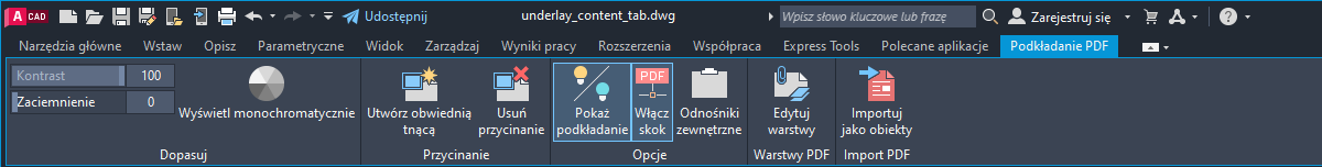

Wyświetla opcje edycji podkładań PDF.
Wyświetlane są następujące opcje.
Po wybraniu podkładania PDF na wstążce zostanie wyświetlona karta kontekstowa PDF.
Steruje kontrastem i efektem zaciemnienia podkładania.
Umożliwia sterowanie wyglądem szkicu. Im wyższa wartość, tym jaśniejszy będzie szkic wyświetlany w podkładaniu.
Wyświetla podkładanie w odcieniach czerni i bieli.
Powoduje usunięcie starej obwiedni tnącej (jeśli istnieje) i utworzenie nowej obwiedni tnącej.
Umożliwia usunięcie obwiedni tnącej.
Ukrywa lub wyświetla podkładanie.
Określa, czy dla geometrii w podkładaniu ma być włączone lokalizowanie względem obiektów.
