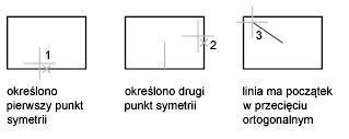

Przykładowo śledzenie można zastosować do odnalezienia środka prostokąta bez używania linii konstrukcyjnych. Rozpocznij śledzenie i podaj punkt symetrii linii poziomej. Przeciągnij kursor pionowo i podaj punkt symetrii linii pionowej (2). Naciśnij klawisz Enter, aby zaakceptować punkt (3) w środku prostokąta.

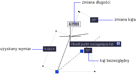

Jeśli dla dynamicznych etykiet narzędzi włączone jest wprowadzanie wymiarów, gdy w toku działania polecenia zostanie wyświetlony monit o podanie drugiego punktu, w etykiecie narzędzi będą wyświetlane wartości odległości i kąta. Wartości w etykiecie wymiarowania zmieniają się podczas ruchu kursora. Naciśnij klawisz Tab, aby przejść do wartości, która ma zostać zmieniona. Wprowadzanie wymiarów jest dostępne dla poleceń ŁUK, OKRĄG, ELIPSA, LINIA i PLINIA.
Jeśli do edytowania obiektu używane są uchwyty, etykieta narzędzi wprowadzania wymiarów może wyświetlać następujące informacje:
Jeśli informacji jest zbyt dużo, można posłużyć się ustawieniami wprowadzania wymiarów w celu wyświetlenia tylko niektórych z nich.
Podczas rozciągania obiektów za pomocą uchwytów lub podczas tworzenia nowych obiektów przy wprowadzaniu wymiarów wyświetlane są tylko kąty ostre, tzn. wszystkie kąty wyświetlane są jako nie większe niż 180 stopni. A zatem kąt 270 stopni będzie wyświetlany jako 90 stopni niezależnie od ustawienia zmiennej systemowej ANGDIR. Dodatni kierunek kątów podawanych podczas tworzenia nowych obiektów określany jest na podstawie położenia kursora.
