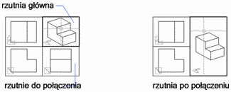

Łączy dwie sąsiadujące ze sobą rzutnie modelu w jedną większą rzutnię.
Dwie rzutnie modelu muszą współdzielić krawędź o tej samej długości. Rzutnia wynikowa dziedziczy widok rzutni głównej.

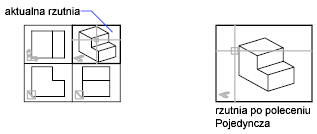

Przywraca rysunek w jednej rzutni przy użyciu widoku z bieżącej rzutni.
