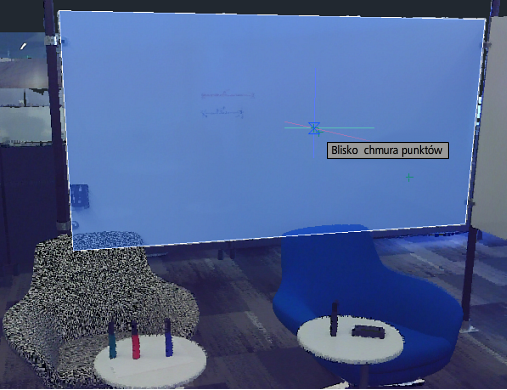

Przy użyciu lokalizacji względem obiektu można lokalizować punkty lub elementy wyprowadzane na segmentach chmur punktów. Te wyprowadzone elementy obejmują segmenty, krawędzie lub punkty.
Podczas pracy z chmurami punktów można używać trybów lokalizacji względem obiektów 3D. Niektóre z tych trybów lokalizacji względem obiektu wymagają danych dotyczących segmentacji w pliku skanowania uzyskanych podczas przetwarzania przez program Autodesk ReCap. Gdy tryby lokalizacji względem obiektu w chmurze punktów są włączone, mogą być wyróżniane segmenty płaskie lub walcowe, a w wykrytym punkcie lokalizacji względem obiektu wyświetlany jest znacznik. W każdym trybie lokalizacji względem obiektu 3D dla chmur punktów wyświetlany jest inny znacznik i podświetlane są segmenty.
Ustawieniami lokalizacji względem obiektu można sterować z podręcznego menu ustawień Lokalizacja obiektu 3D na pasku stanu.
Można zlokalizować punkt w chmurze punktów niezależnie od tego, czy zawiera on dane dotyczące segmentacji z przetwarzania w programie ReCap, czy nie.
Gdy punkt jest częścią płaskiego segmentu, można wykonać lokalizację do płaszczyzny tego segmentu. Podczas wykrywania punktu wyświetlany jest płaski segment, jeśli włączone jest wyróżnianie segmentów.
Jeśli chmura punktów zawiera dane dotyczące segmentacji z przetwarzania w programie ReCap, można wykonać lokalizację do punktu prostopadłego do płaskiego segmentu.
Jeśli chmura punktów zawiera dane dotyczące segmentacji z przetwarzania w programie ReCap, można wykonywać lokalizację do punktu na osi segmentu walcowego.
Jeśli chmura punktów zawiera dane dotyczące segmentacji z przetwarzania w programie ReCap, można wykonać lokalizację do przecięcia 3 płaskich segmentów w celu znalezienia punktu narożnika.
Jeśli chmura punktów zawiera dane dotyczące segmentacji z przetwarzania w programie ReCap, można wykonać lokalizację do punktu na liniowym przecięciu dwóch segmentów płaskich. Podczas wykrywania punktu na krawędzi będą wyświetlane dwa przecinające się płaskie segmenty.
Jeśli chmura punktów zawiera dane dotyczące segmentacji z przetwarzania w programie ReCap, można zlokalizować krawędź chmury punktów. Podczas wykrywania punktu na prostopadłej do krawędzi będą wyświetlane dwa płaskie segmenty definiujące krawędź.
