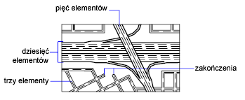

Multilinie składają się z równoległych linii, nazywanych elementami.
Podczas rysowania multilinii można użyć stylu STANDARD, który ma dwa elementy, lub wybrać styl utworzony wcześniej. Przed narysowaniem multilinii można także zmienić jej dopasowanie i skalę.
Wyrównanie multilinii służy ustaleniu czy multilinia jest rysowana w centrum kursora, czy jest rysowana po prawej lub lewej stronie kursora.
Skala multilinii steruje całkowitą szerokością multilinii, wyrażoną w bieżących jednostkach. Skala multilinii nie wpływa na skalę rodzaju linii. Jeżeli zmienisz skalę multilinii, może zaistnieć konieczność zmiany skali rodzaju linii, aby zapobiec dysproporcjom w układzie kropek i kresek.
Można utworzyć dla multilinii nazwane style, które będą sterowały liczbą elementów i właściwościami każdego z nich. Właściwości multilinii obejmują:
Elementy o dodatnim przesunięciu pojawiają się po jednej stronie środka multilinii, elementy o ujemnym przesunięciu pojawiają się po drugiej stronie środka multilinii.
