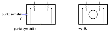

Na rysunku poniżej otwór w płytce mocującej został wyśrodkowany w prostokącie przez znalezienie wartości współrzędnych X, Y punktów symetrii poziomych i pionowych segmentów linii płytki.
Oto sekwencja dla wiersza polecenia:
Polecenie: okrąg
Określ środek okręgu lub [3p/2p/Ssr (sty sty promień)]: .x
punktu: sym
Wybierz linię poziomą na dolnej krawędzi płytki
punktu: (potrzebne YZ): sym
Wybierz linię pionową na lewej krawędzi płytki
Średnica/<Promień> Określ promień otworu
