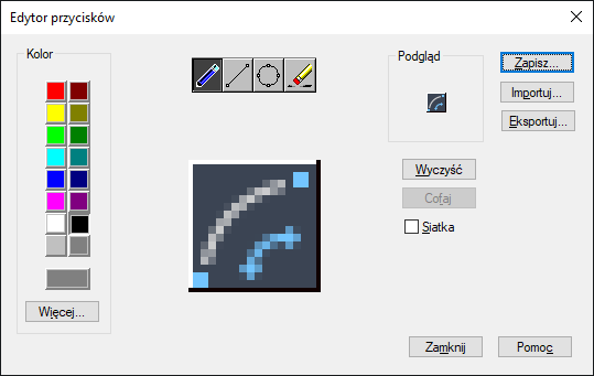

Umożliwia zmodyfikowanie lub utworzenie obrazów niestandardowych używanych na potrzeby poleceń.
CUI (polecenie) Wyszukiwanie :
Wyświetlane są następujące opcje.
Ustawia bieżący kolor używany w narzędziach edycyjnych.
Próbki koloru używane do wybierania jako bieżącego koloru z palety standardowych 16 kolorów.
Otwiera okno dialogowe Wybieranie koloru.
Udostępnia narzędzia do edycji obrazu niestandardowego.
Dokonuje edycji jednego piksela wykorzystując bieżący kolor.
Tworzy linie z użyciem bieżącego koloru. Kliknij i przeciągnij, aby określić punkt początkowy i narysować linię. Zwolnij przycisk aby zakończyć linię.
Tworzy okręgi z użyciem bieżącego koloru. Kliknij, aby określić środek i przesuń, aby ustalić promień. Zwolnij przycisk aby zakończyć okrąg.
Nadaje pikselom kolor biały. Kliknij i przeciągnij wskaźnik po kolorowych pikselach, aby zmienić je na białe.
Zapewnia powiększony widok obrazu do edycji.
Wyświetla podgląd aktualnie edytowanego obrazu. Na wyświetlonym podglądzie jest przedstawiona rzeczywista wielkość obrazu.
Usuwa wszystkie piksele z obszaru edycyjnego.
Powoduje cofnięcie ostatnio wykonanej operacji edycji.
Wyświetla siatkę w obszarze edycyjnym. Każdy kwadrat siatki reprezentuje pojedynczy piksel.
Wyświetla okno dialogowe Zapisz obraz umożliwiające zapisanie dostosowanego obrazu w roboczym pliku dostosowywania.
Importuje na potrzeby edycji zewnętrznie zapisany obraz. Obrazy są przechowywane w roboczym pliku dostosowywania jako pliki map bitowych (BMP).
Eksportuje dostosowany obraz do zewnętrznego lokalnego lub sieciowego miejsca zapisu.
