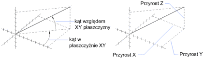

Mierzy odległość i kąt między dwoma punktami.
ODLEG, aby użyć w trybie nakładkowym
Ogólnie polecenie ODLEG zapewnia dostęp do raportu dotyczącego odległości 3D w przestrzeni modelu i odległości 2D na układzie w obszarze papieru.
Zmiany kątów i odległości komponentów na osiach X, Y i Z w obszarze modelu są mierzone w przestrzeni 3D względem bieżącego LUW. Odległość jest wyświetlana w formacie bieżących jednostek.
