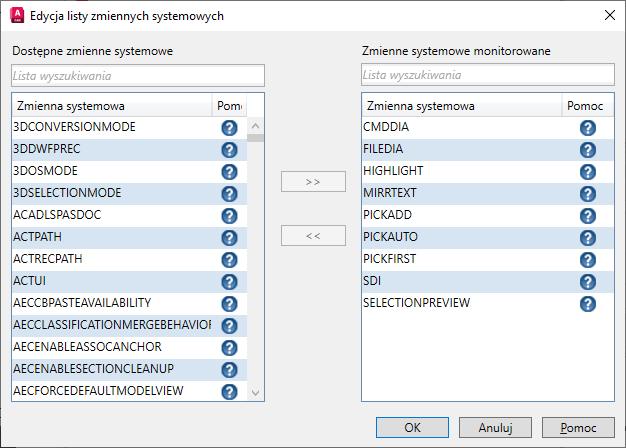

Zarządza listą zmiennych systemowych monitorowanych.
MONITORZMIENNYCHSYS (polecenie): Edytuj listę
Można wybrać lub wyszukać zmienne systemowe, które zostaną dodane lub usunięte na liście zmiennych systemowych monitorowanych.
Uwaga: Lista nie zawiera zmiennych systemowych tylko do odczytu.
Wyświetlane są następujące opcje.
- Dostępne zmienne systemowe
- Wyświetla listę wszystkich dostępnych zmiennych systemowych, które mogą być monitorowane. Wprowadź ciąg znaków w polu wyszukiwania, aby szybko znaleźć zmienną systemową.
- Zmienne systemowe monitorowane
- Wyświetla listę wszystkich zmiennych systemowych, które są monitorowane. Wprowadź ciąg znaków w polu wyszukiwania, aby szybko znaleźć zmienną systemową.
