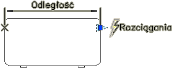

Poniższy przykład przedstawia sposób tworzenia efektu otaczającego dla skojarzonego parametru (Odległość) oraz operacji (Rozciągnij) w przypadku wybrania uchwytu niestandardowego w Edytorze bloku.
