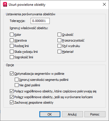

Usuwa zduplikowaną geometrię, jak również nakładające się linie, łuki i polilinie. Również, łączy częściowo nakładających się lub ciągłe.
OVERKILL (polecenie) Wyszukiwanie
Wyświetlane są następujące monity.
Kontroluje dokładność, z jaką polecenie USUŃPOWIELONE dokonuje porównań liczbowych. Jeśli wartość ta jest równa 0, dwa porównywane obiekty muszą być zgodne, zanim polecenie USUŃPOWIELONE zmieni lub usunie jeden z nich.
Wybierz te właściwości obiektu, które mają być ignorowane podczas porównania.
Użyj tych ustawień, aby kontrolować sposób, w jaki polecenie USUŃPOWIELONE oddziałuje na linie, łuki i polilinie.
Po wybraniu tej opcji sprawdzane będą poszczególne segmenty linii i łuku w wybranych poliliniach. Powielone wierzchołki i segmenty zostaną usunięte.
Ponadto polecenie USUŃPOWIELONE porównuje pojedyncze segmenty polilinii z całkowicie osobnymi segmentami linii i łuków. Jeśli segment polilinii powiela linię lub łuk, jeden z nich zostanie usunięty.
Jeśli ta opcja nie jest wybrana, polilinie będą porównywane jako osobne obiekty i nie będzie można wybrać dwóch podobiektów.
Nakładające się obiekty są łączone w pojedyncze obiekty.
Obiekty, które mają wspólne punkty końcowe, są łączone w pojedynczy obiekt.
Obiekty zespolone nie są usuwane ani modyfikowane.
