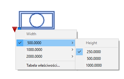

Właściwość przeglądania z włączonym odwrotnym przeglądaniem powoduje dodanie uchwytu przeglądania do odniesienia do bloku dynamicznego. Po kliknięciu tego uchwytu zostanie wyświetlona lista rozwijana wartości przeglądania tej kolumny. Odpowiadające właściwości wejściowe wybranej pozycji listy są przypisywane do odniesienia do bloku.
