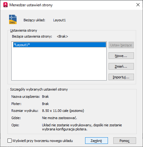

Można również utworzyć nazwane ustawienia strony, zmodyfikować istniejące lub zaimportować ustawienia strony z innych rysunków.
Wyświetlane są następujące opcje.
Wyświetla bieżący układ, w którym będzie zastosowane określone ustawienie strony.
Wyświetlana po otwarciu Menedżera ustawień strony z układu.
Wyświetlana po otwarciu Menedżera ustawień strony w oknie Menedżera zestawów arkuszy.
Wyświetla bieżące ustawienie strony, ustala jako bieżące inne ustawienie strony, tworzy nowe ustawienie strony, modyfikuje istniejące ustawienie strony i importuje ustawienia strony z innych rysunków.
Wyświetla ustawienie strony, które zostało zastosowane w bieżącym układzie. Nie można zastosować ustawień strony do całego, już utworzonego, zestawu arkuszy.
Wyświetla ustawienia strony, które można zastosować do bieżącego układu lub podczas publikowania zestawu arkuszy.
Lista ta zawiera nazwane ustawienia strony i układy, które są dostępne na rysunku. Układy, do których zostały zastosowane nazwane ustawienia strony, są zaznaczone gwiazdkami, a w nawiasie umieszczona jest nazwa ustawienia strony; na przykład *Układ 1 (Dopasowany)*.
Gdy Menedżer ustawień strony zostanie otwarty w oknie Menedżera zestawu arkuszy, zostaną wyświetlone tylko nazwane ustawienia strony z pliku z zamiennymi ustawieniami strony (plik szablonu rysunku [.dwt]), w których Obszar wydruku jest ustawiony na Układ lub Zakres. Każde z tych ustawień strony może być zastosowane tymczasowo w operacji PUBLIKUJ.
Kliknij prawym przyciskiem myszy pozycję Opcje. Kliknij prawym przyciskiem myszy ustawienia strony, aby wyświetlić menu skrótów, które zawiera następujące opcje:
Ustala wybrane ustawienie strony jako bieżące ustawienie dla bieżącego układu. Nie można ustalić bieżącego układu jako bieżącego ustawienia strony. Opcja Ustal bieżący jest niedostępna dla zestawu arkuszy.
Wyświetla okno dialogowe Nowe ustawienia strony, w którym można wpisać nazwę dla nowego ustawienia strony i określić ustawienie strony, które zostanie użyte jako początkowe.
Wyświetla okno dialogowe Ustawienia strony, w którym można edytować ustawienia dla wybranego ustawienia strony.
Wyświetla informacje o wybranym ustawieniu strony.
Wyświetla nazwę urządzenia wyjściowego określonego w obecnie wybranych ustawieniach strony.
Wyświetla typ urządzenia wyjściowego określonego w obecnie wybranych ustawieniach strony.
Wyświetla rozmiar i orientację papieru, określone w obecnie wybranych ustawieniach strony.
Wyświetla fizyczne położenie urządzenia drukującego określonego w bieżącym wybranym ustawieniu strony.
Wyświetla tekst opisujący urządzenie drukujące określone w aktualnie wybranym ustawieniu strony.
Ustala, że okno dialogowe Ustawienia strony zostanie wyświetlone po wybraniu nowej karty układu lub po utworzeniu nowego układu.
Można zresetować tę funkcję przez włączenie opcji Pokaż okno Ustawienia strony dla nowych układów na karcie Ekran w oknie dialogowym Opcje.
