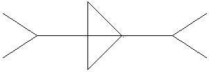

Stan widoczności jest właściwość niestandardową umożliwiająca wyświetlenie tylko wybranej geometrii w odniesieniu do bloku. Stosując stany widoczności, można na przykład połączyć następujące cztery symbole spoiny w pojedynczy blok dynamiczny.
Po połączeniu geometrii należy dodać parametr widoczności.

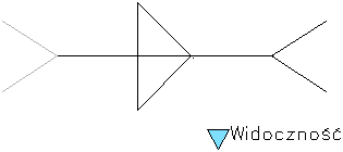

Dla każdego symbolu spoiny można utworzyć inny stan widoczności i nadać im nazwy (na przykład SPO1, SPO2, SPO3 oraz SPO4). W następnym przykładzie stan widoczności SPO1 jest wyświetlany w Edytorze bloku. Geometria, która jest wyszarzona, jest niewidoczna w stanie widoczności SPO1.
