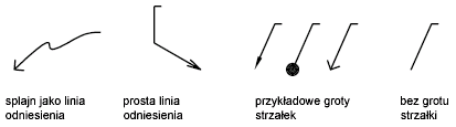

Steruje, w jaki sposób rysowana jest linia odniesienia i czy kończy się grotem strzałki.
Rysuje linię odniesienia jako splajn. Wierzchołki linii odniesienia są punktami sterującymi, każdy o jednakowym ciężarze jednostkowym.
Rysuje linię odniesienia jako zbiór segmentów liniowych.
Rysuje grot strzałki w punkcie początkowym linii odniesienia.
Rysuje linię odniesienia bez grotu strzałki w punkcie początkowym.
