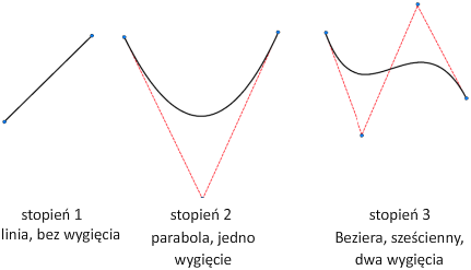

Umożliwia ustawienie globalnego stopnia podczas przebudowywania splajnu.
| Type: | Liczba całkowita |
| Zapisany w: | Rejestr |
| Wartość początkowa: | 3 |
Dopuszczalne wartości to liczby z zakresu od 1 do 11.
Krzywa o stopniu 1 jest linią prostą, a krzywa o stopniu 2 będzie miała jedno wygięcie. Krzywa Beziera ma stopień 3. W wyniku wyższych stopni jest tworzona większa liczba krzywych złożonych, które jednak wymagają obliczeń.
