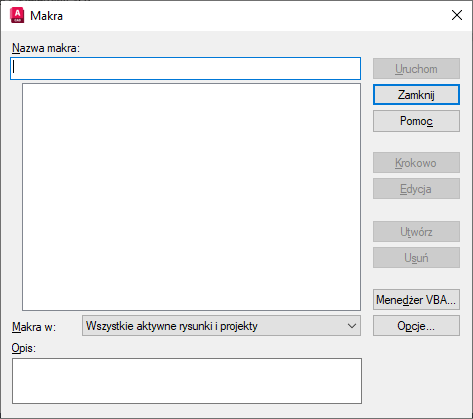

Uruchamia, zmienia lub usuwa makra VBA.
VBARUN (polecenie) Wyszukiwanie
Można także tworzyć nowe makra, ustawiać opcje VBA i wyświetlać Menedżera VBA.
Wyświetlane są następujące opcje.
Określa nazwę makra do uruchomienia, zmiany, usunięcia lub utworzenia.
Wyświetla listę wszystkich makr w rysunku lub projekcie wybranym w polu Makra w.
Określa projekt lub rysunek, którego makra są dostępne na liście makr. Jeśli danego projektu lub rysunku nie ma na liście, kliknij Menedżer VBA, aby wczytać ten projekt lub rysunek.
Opisuje wybrane makro.
Uruchamia wybrane makro.
Wyświetla Edytor Visual Basic i rozpoczyna uruchamianie makra. Uruchamianie jest zatrzymywane na pierwszej wykonywalnej linii kodu.
Wyświetla Edytor Visual Basic i wybrane makro.
Tworzy makro o nazwie określonej w polu Nazwa makra i wyświetla Edytor Visual Basic oraz pustą procedurę dla nowego makra.
Jeśli dla nowego makra nie określono pliku projektu lub rysunku, wyświetlane jest okno dialogowe Wybierz projekt.
Wybranie opcji Tak spowoduje usunięcie kodu istniejącego makra i utworzenie nowego makra o podanej nazwie.
Usuwa wybrane makro.
Wyświetla Menedżera VBA.
Wyświetla okno dialogowe Opcje VBA.
