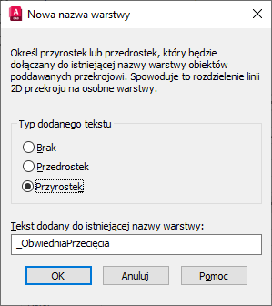

W oknie dialogowym Ustawienia przekroju, na liście Warstwa kliknij opcję Ustawienia nazwy nowej warstwy.
Domyślnie wszystkie geometrie bloku przekroju są umieszczanie na warstwie 0 (zero). Można jednak określić etykiety przedrostka lub przyrostka ułatwiające organizowanie komponentów bloku przekroju, np. obwiedni przecięcia i wypełnienia. Po wstawieniu bloku przekroju jego komponenty są umieszczane na nowych warstwach. Nazwy tych warstw składają się z nazwy warstwy zawierającej przekrawany obiekt i określonego przedrostka lub przyrostka. Jeśli płaszczyzna przekroju zawiera obiekt znajdujący się na co najmniej dwóch warstwach, zostaną utworzone co najmniej dwie nowe warstwy obiektu.
Przykładowo: utworzony został przyrostek „_kuchnia”, a następnie w obszarze Obwiednia przecięcia w oknie dialogowym Ustawienia przekroju wybrana została pozycja *ObiektJakWarstwa*_kuchnia. Jeśli utworzony zostanie blok przekroju dzielący na połowy obiekty znajdujące się na warstwach Ściany i Szafki, zostaną utworzone dwie nowe warstwy zawierające geometrię bloku obwiedni przecięcia: Ściany_kuchnia i Szafki_kuchnia.

Wyświetlane są następujące opcje.
Określa, czy, lub w jaki sposób, tekst identyfikujący zostanie dodany do nazwy warstwy komponentu bloku przekroju.
Określa dodawanie tekstu identyfikującego do nazwy warstwy zawierającej geometrię komponentu, gdy wstawiany jest blok przekroju.
