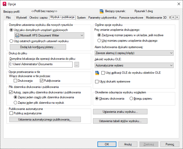

Steruje opcjami związanymi z drukowaniem i publikowaniem.
OPCJE (polecenie) Wyszukiwanie
Wyświetlane są następujące opcje.
Steruje domyślnymi ustawieniami wydruku dla nowych rysunków lub rysunków utworzonych w programie AutoCAD w wersji 14 lub starszej, które nie były nigdy zapisywane w formacie programu AutoCAD 2000 lub nowszego.
Ustawia domyślne urządzenie wyjściowe dla nowych rysunków i rysunków utworzonych w programie AutoCAD w wersji 14 lub starszej, które nie były nigdy zapisywane w formacie programu AutoCAD 2000 lub nowszego.
Lista zawiera wszystkie pliki konfiguracji plotera (PC3) znalezione w ścieżce wyszukiwania konfiguracji plotera oraz wszystkie drukarki systemowe skonfigurowane w systemie.
Ustala ustawienia wydruku zgodnie z ustawieniami ostatniego udanego wydruku.
Wyświetla Menedżer ploterów (okno systemu Windows). Można dodać lub skonfigurować ploter w Menedżerze wydruku.
Określa domyślne położenie dla operacji drukowania do pliku.
Można skorzystać z drukowania w tle, aby uruchomić zadanie drukowania lub publikowania, i natychmiast, w trakcie trwania zadania drukowania lub publikowania, wrócić do pracy nad rysunkiem. (BACKGROUNDPLOT — zmienna systemowa)
Szczegóły wydruku i publikacji w tle są również dostępne w menu skrótów dla ikony paska stanu Wydruk i publikacja.
Można wykonywać zadania drukowania i publikowania w tle nawet, jeśli program nie został uruchomiony przez wpisanie w wierszu polecenia systemu Windows acad/pl <nazwa pliku DSD>. (Niedostępne w programie AutoCAD LT).
Drukowania: Ustala, że zadania drukowania będą wykonywane w tle. Na to ustawienie ma również wpływ zmienna systemowa BACKGROUNDPLOT.
Publikowanie: Ustala, że zadania publikowania będą wykonywane w tle. Na to ustawienie ma również wpływ zmienna systemowa BACKGROUNDPLOT.
Steruje opcjami zapisu pliku dziennika drukowania i publikowania w formacie CSV, który można wyświetlić w dowolnym arkuszu kalkulacyjnym. Aby wyświetlić lub zmienić lokalizację pliku dziennika, użyj karty Pliki w oknie dialogowym Opcje.
Plik dziennika zawiera następujące informacje o zadaniach drukowania i publikowania:
Ustala, że automatycznie zostanie zapisany plik dziennika zawierający informacje o wszystkich zadaniach drukowania i publikowania.
Ustala, że automatycznie zostanie zapisany jeden plik dziennika zawierający informacje o wszystkich zadaniach drukowania i publikowania.
Ustala, że dla każdego zadania drukowania i publikowania zostanie zapisany oddzielny plik dziennika.
Określa, czy rysunki są publikowane automatycznie w plikach DWF, DWFx lub PDF. Można także określać opcje automatycznego publikowania.
Po wybraniu tej opcji w przypadku zapisania lub zamknięcia pliku rysunki są automatycznie publikowane w formatach DWF, DWFx lub PDF. (zmienne systemowe AUTOMATICPUB, AUTODWFPUBLISH)
Wyświetla paletę Ustawienia publikowania automatycznego, w której można dostosować ustawienia publikowania, również w jego trakcie, a także lokalizację przechowywania opublikowanych plików.
Używa rozmiaru papieru określonego w oknie dialogowym Ustawienia strony, jeśli tylko urządzenie wyjściowe będzie mogło drukować na papierze tego formatu. (Zmienna systemowa PAPERUPDATE = 0)
Gdy wybrane urządzenie wyjściowe nie będzie mogło drukować na takim formacie, program wyświetli ostrzeżenie i użyje rozmiaru papieru określonego w pliku konfiguracji plotera (PC3) lub w domyślnych ustawieniach systemowych, jeżeli urządzenie wyjściowe jest drukarką systemową.
Używa rozmiaru papieru określonego w pliku konfiguracji plotera (PC3) lub w domyślnych ustawieniach systemowych, jeśli urządzenie wyjściowe jest drukarką systemową. (Zmienna systemowa PAPERUPDATE = 1)
Steruje ostrzeżeniem, jakie pojawia się z powodu konfliktu portów wejścia i wyjścia, gdy drukowany rysunek jest buforowany przez systemowe urządzenie drukujące.
Ustawia domyślną jakość kreślenia dla obiektów OLE.
(OLEQUALITY — zmienna systemowa)
Określa, czy aplikacja źródłowa osadzonego obiektu OLE jest wczytywana podczas kreślenia.
(OLESTARTUP — zmienna systemowa)
Decyduje, czy systemowe drukarki Windows są wyświetlane w oknach dialogowych Drukuj i Ustawienia strony. Ta opcja ukrywa tylko standardowe drukarki systemu Windows. Nie ukrywa drukarek, które zostały skonfigurowane za pomocą kreatora Dodaj ploter.
Rozmiar listy urządzeń w oknach dialogowych Drukuj i Ustawienia strony można kontrolować, przenosząc plik PC3 danego urządzenia poza folder Plotters i jego podfoldery.
(PLOTOFFSET — zmienna systemowa).
Ustala, że odsunięcie wydruku określane jest względem obszaru drukowania.
Ustala, że odsunięcie wydruku określane jest względem brzegu papieru.
Otwiera okno dialogowe Znak wydruku.
Otwiera okno dialogowe Ustawienia tabeli stylów wydruku.
