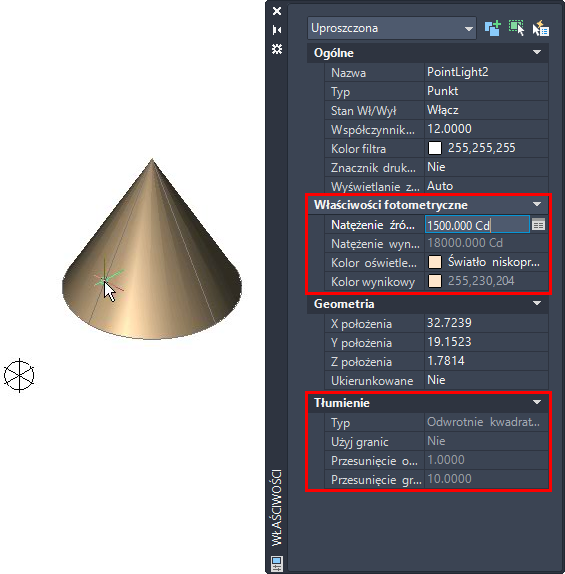

Jeśli wartość zmiennej systemowej LIGHTINGUNITS dla oświetlenia fotometrycznego wynosi 1 (jednostki amerykańskie) lub 2 (międzynarodowy układ SI), dostępne są dodatkowe właściwości światła punktowego. Na palecie Właściwości można ustawić następujące właściwości fotometryczne:
Jeśli jednostki oświetlenia rysunku są fotometryczne, właściwość określająca rodzaj tłumienia jest wyłączana. Światła fotometryczne mają ustalone tłumienie odwrotnie kwadratowe.
Poniższy obraz to przykład fotometrycznego światła punktowego z wyróżnionymi właściwościami fotometrycznymi na palecie Właściwości:
