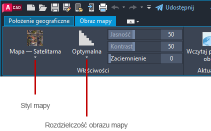

Po wybraniu obrazu mapy na wstążce zostanie wyświetlona karta kontekstowa Obraz mapy. Tę kartę można wyświetlić tylko po zalogowaniu się na koncie w portalu Autodesk Account.
Panel Właściwości
- Styl mapy
- Aktualizuje wybrane obrazy mapy w celu wyświetlenia mapy jako obrazu wektorowego (Droga), obrazu satelitarnego (Satelitarna) lub ich hybrydy.
- Rozdzielczość obrazu mapy
- Aktualizuje wybrane obrazy mapy przez pobranie obrazu o wyższej i niższej rozdzielczości z usługi map online.
- Jasność
- Steruje jasnością i pośrednio kontrastem wybranych obrazów mapy. Im większa wartość, tym większa jest jasność obrazu i więcej białych pikseli podczas zwiększania kontrastu.
- Kontrast
- Steruje kontrastem i pośrednio efektem zaciemnienia wybranych obrazów mapy. Im większa wartość, tym bardziej piksele są odwzorowywane na jeden z dwóch podstawowych kolorów.
- Zaciemnienie
- Steruje efektem zaciemnienia wybranych obrazów mapy. Im większa wartość, tym większa część obrazu przyjmuje bieżący kolor tła. Wartość 100 zlewa całkowicie obraz z tłem. Zmiana tła ekranu spowoduje dopasowanie obrazu do nowego koloru. Podczas kreślenia kolor tła dla zaciemnienia jest biały.
Panel Aktualizuj
- Wczytaj ponownie obraz
- Ponownie wczytuje wybrane obrazy mapy przez pobranie najnowszych obrazów mapy z usługi map online i opcjonalnie resetuje rozdzielczość w celu optymalnego wyświetlania na ekranie.
