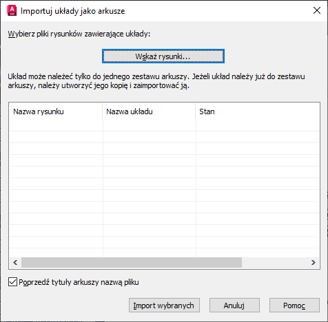

Umożliwia szybki import układów do zestawu arkuszy, i określa, która karta układu będzie użyta jako arkusz.
ZESTAWARKUSZY (polecenie) Wyszukiwanie : Na
Jeśli układ należy już do zestawu arkuszy, należy utworzyć kopię rysunku zawierającego układ, który ma być importowany.
Wyświetlane są następujące opcje.
Wyświetla okno dialogowe Wybierz rysunek (standardowe okno dialogowe wyboru pliku).
Wyświetla listę wszystkich dostępnych układów w określonym pliku rysunku. Kliknij pole wyboru, aby wybrać układ.
Gdy ta opcja jest włączona, na początku tytułu arkusza automatycznie jest dodawana nazwa pliku rysunku.
Importuje układ z listy tylko wtedy, gdy obok niego jest wyświetlony znak wyboru.
