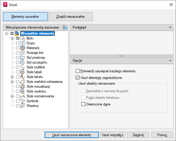

W górnej części okna dialogowego Usuń są dostępne dwa widoki:
Wyświetla w okienku widoku drzewa z lewej strony listę elementów na bieżącym rysunku, które można wyczyścić. Dodatkowe elementy można usunąć z rysunku w okienku Usuń nienazwane obiekty po prawej stronie okna dialogowego.
Wyświetla listę nazwanych obiektów, które są nieużywane w bieżącym rysunku i można je usunąć. Można zobaczyć listę elementów dowolnego typu, klikając znak plusa lub przez dwukrotnie klikając typ obiektu. Można wybrać poszczególne elementy lub wszystkie elementy danego typu obiektów.
Wyświetla podgląd elementu wybranego w widoku drzewa po kliknięciu jego nazwy.
Wyświetla okno dialogowe Potwierdź usunięcie podczas usuwania elementu.
Usuwa wszystkie niewykorzystywane nazwane obiekty z rysunku, nawet jeżeli są one wykorzystywane lub skojarzone z innymi niewykorzystywanymi nazwanymi obiektami.
Usuwa geometrie o zerowej długości, w tym linie, łuki, okręgi i polilinie.
Usuwa obiekty tekstu wielowierszowego i tekstowe zawierające tylko spacje, bez tekstu.
Wykonuje skanowanie rysunku i usuwa nieaktualne dane stylów linii DGN podczas otwierania okna dialogowego Usuń.
Usuwa wybrane elementy z bieżącego rysunku.
Usuwa wszystkie nieużywane elementy.

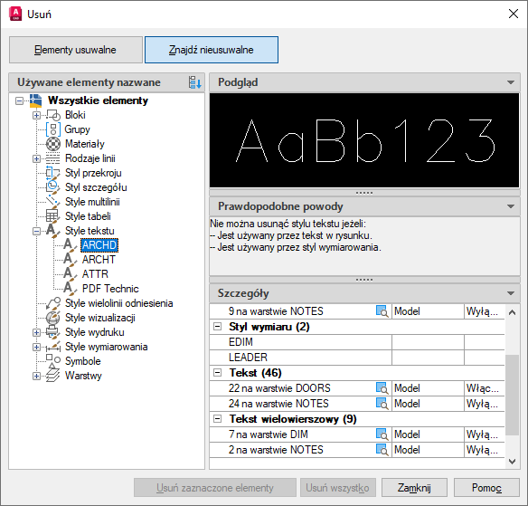

Wyświetlanie podglądu obiektów, których nie można usunąć, i znajdowanie tych obiektów na rysunku.

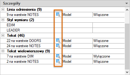

Wyświetla listę nazwanych obiektów, które są używane na bieżącym rysunku i nie mogą zostać usunięte.
Większość tych obiektów jest w danej chwili używana na rysunku lub jest domyślnymi elementami, których nie można usunąć. Po zaznaczeniu poszczególnych nazwanych obiektów wyświetlane są informacje, dlaczego danego elementu nie można usunąć.
Wyświetla wyjaśnienie, dlaczego nie można usunąć wybranego elementu.
