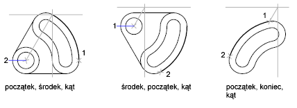

Łuk można utworzyć, podając punkt początkowy, środek i kąt rozwarcia łuku.
Promień jest określany na podstawie odległości między punktem początkowym a środkiem. Drugi koniec łuku jest określany przez podanie kąta rozwarcia łuku, w którym środek łuku stanowi wierzchołek.
Korzystając z innych opcji można określić, czy pierwszy ma być punkt początkowy czy punkt środkowy.
Kąt rozwarcia wyznacza koniec łuku. Użyj metody Początek, Koniec, Kąt, kiedy znasz oba punkty końcowe, ale nie możesz wybrać punktu środkowego.

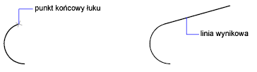

Zaraz po utworzeniu łuku można rozpocząć tworzenie linii stycznej do łuku w punkcie końcowym. Należy podać jedynie długość linii.
Natychmiast po utworzeniu linii lub łuku można utworzyć łuk, który będzie styczny w punkcie końcowym, uruchamiając polecenie ŁUK i naciskając klawisz Enter po wyświetleniu monitu Określ punkt początkowy. Należy podać jedynie punkt końcowy łuku.
