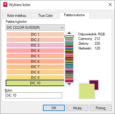

Określa kolory przy użyciu palet kolorów innych firm albo zdefiniowanych przez użytkownika.
KOLOR (polecenie) Wyszukiwanie
Jeżeli wybrana jest paleta kolorów, to karta Palety kolorów będzie wyświetlać nazwę wybranej palety kolorów.
Wyświetlane są następujące opcje.
Określa paletę kolorów użytą podczas wybierania kolorów.
Lista ta zawiera wszystkie palety kolorów znalezione w opcji Położenie palety kolorów w oknie dialogowym Opcje na karcie Pliki.
Wyświetla strony wybranych palet kolorów oraz kolory i nazwy kolorów na każdej stronie. Obsługiwane są palety kolorów zawierające do dziesięciu kolorów na stronę. Jeżeli książka koloru nie jest podzielona na strony, program rozmieszcza kolory na stronach, umieszczając po 7 kolorów na stronie. Aby wyświetlić strony palety kolorów, wybierz obszar na suwaku kolorów lub użyj strzałek w górę i w dół do przeszukania palety kolorów.
Oznacza wartość dla każdej składowej koloru RGB.
Określa aktualnie wybrany kolor palety. Możliwe jest odszukanie określonego koloru w palecie kolorów poprzez wpisanie numeru próbki koloru i naciśnięcie klawisza Tab. To spowoduje zaktualizowanie Nowej próbki koloru i wyświetlenie nowego koloru. Jeżeli określony kolor nie zostanie znaleziony w palecie kolorów, wyświetlany jest numer najbliższego koloru.
Wyświetla poprzednio wybrany kolor.
Wyświetla aktualnie wybrany kolor.
