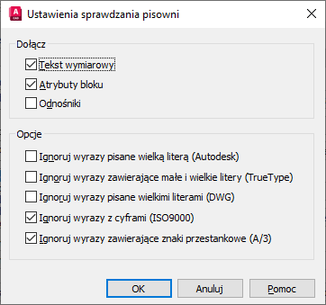

Steruje opcjami sprawdzania pisowni.
PISOWNIA (polecenie) Wyszukiwanie :
Określa konkretne rodzaje tekstu, które będą sprawdzane w rysunku.
Wyświetlane są następujące opcje.
Przeszukuje tekst wymiarowy.
Przeszukuje tekst atrybutów bloku pod kątem błędów pisowni.
Określa, że ma być sprawdzana pisownia w odnośnikach zewnętrznych.
Określa, że mają być ignorowane wyrazy pisane wielką literą.
Określa, że mają być ignorowane wyrazy zawierające wielkie i małe litery.
Określa, że mają być ignorowane wyrazy pisane wielkimi literami.
Określa, że mają być ignorowane wyrazy zawierające cyfry.
Określa, że mają być ignorowane wyrazy zawierające znaki przestankowe.
