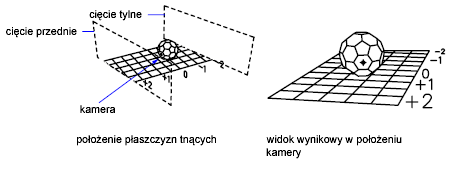

Można przycinać widoki rysunku przez umieszczenie przedniej i tylnej płaszczyzny tnącej, która steruje widocznością obiektów na podstawie ich odległości od teoretycznej kamery. Można przesuwać płaszczyzny tnące prostopadle do linii obserwacji pomiędzy kamerą a celem (punktem, na który skierowana jest kamera). Cięcie usuwa z widoku obiekty znajdujące się przed płaszczyzną tnącą i za nią. Poniższa ilustracja przedstawia działanie płaszczyzn tnących:
