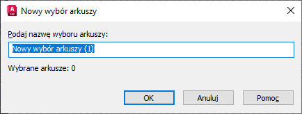

Zapisuje nazwane wybory arkuszy dla przyszłych operacji.
ZESTAWARKUSZY (polecenie) Wyszukiwanie : Na
Po wybraniu kilku arkuszy i zapisaniu tego wyboru można przywołać wybory arkuszy za pośrednictwem nazwy. Ułatwia to określenie grupy arkuszy dla operacji publikowania, przesyłania i archiwizowania.
Wyświetlane są następujące opcje.
Określa nazwę wyboru arkuszy.
