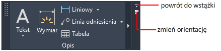

Panel wstążki można wyciągnąć na obszar rysunku lub dodatkowy monitor. Panel ruchomy pozostanie otwarty, dopóki nie nastąpi powrót do wstążki, nawet w przypadku przełączenia karty wstążki.
