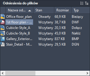

Wyświetla listę wszystkich odniesień plikowych w bieżącym rysunku.
ZEWODN (polecenie) Wyszukiwanie

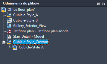

Te odniesienia pliku można wyświetlić w strukturze listy lub drzewa.
Wyświetlane są następujące opcje.
Na liście znajdują się takie informacje jak nazwa odnośnika, stan, rozmiar pliku, typ pliku, data utworzenia i zapisana ścieżka.
Pierwszym wpisem w kolumnie nazw odnośników jest zawsze bieżący rysunek, po którym następują dodatkowe dołączone pliki w kolejności ich dołączania.
Stan pliku odnośników:
Rozmiar dołączonego odniesienia pliku.
Typ pliku odnośników. Pliki rysunku (odnośniki) są wyświetlane jako załączniki lub nakładki, dla obrazów rastrowych jest podany format pliku, a podkładania DWF, DWFx, DGN i PDF figurują na liście jako odpowiednie typy plików.
Data utworzenia lub ostatniego zapisu pliku odnośników.
Wyświetla ścieżkę, która jest zapisywana z rysunkiem po dołączeniu pliku odnośników.
Na najwyższym poziomie drzewa znajduje się zawsze bieżący rysunek. Pliki odnośników są wyświetlane na następnym poziomie. Otwarcie plików odnośników, które zawierają własne zagnieżdżone odniesienia pliku, umożliwia wyświetlenie głębszych poziomów. W danej chwili w drzewie może być zaznaczony tylko jedno odniesienie pliku.
