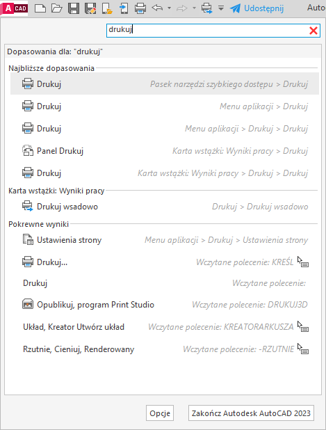

Wyszukiwanie poleceń w różnych położeniach interfejsu.
Z menu aplikacji
Pole wyszukiwania poleceń jest wyświetlane na górze menu aplikacji. Wyniki wyszukiwania mogą zawierać polecenia menu, podstawowe etykiety narzędzi i ciągi tekstowe wiersza polecenia. Można wprowadzić dowolny wyszukiwany termin w dowolnym języku. Wyniki można zastosować do bieżącego obszaru roboczego.

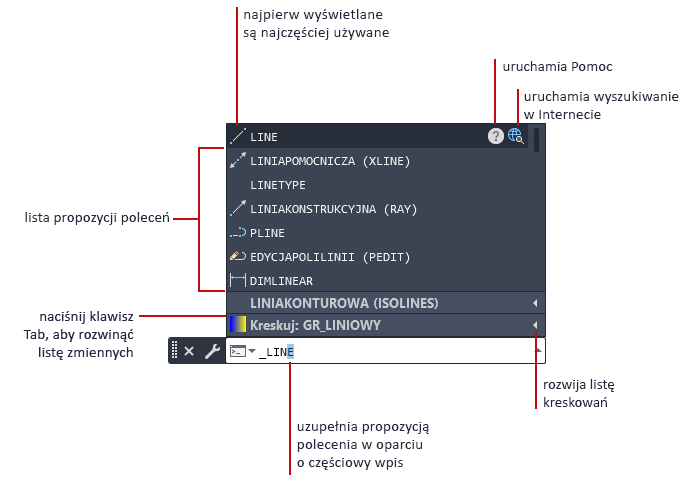

Z poziomu wiersza polecenia
Lista proponowanych poleceń jest wyświetlana zaraz po wprowadzeniu pierwszych kilku liter polecenia w oknie polecenia lub w polu wprowadzania dynamicznego. Domyślnie lista ta ma następujące cechy:
- Najczęściej używane polecenia rozpoczynające się od wpisanych liter są wyświetlane u góry listy. Z czasem kolejność priorytetów tej listy zmienia się, aby odzwierciedlić najczęściej używane polecenia.
- Jeśli użytkownik stale błędnie wpisuje polecenie, a następnie je wybiera, lista propozycji zmienia się, wyświetlając to polecenie za każdym razem, gdy zostanie błędnie wprowadzone.
- Lista propozycji zawiera polecenia, które zawierają wpisywane znaki, a także polecenia, które się od nich rozpoczynają.
Naciśnij klawisz Tab, aby wyświetlić listę zmiennych systemowych. Kliknij pasek Przeglądaj, aby znaleźć w Internecie więcej informacji na temat określonego polecenia.
Opcje służące do zmiany wyświetlania listy propozycji są dostępne poprzez kliknięcie przycisku Dostosuj
Ustawienia wprowadzania z lewej strony okna poleceń.
