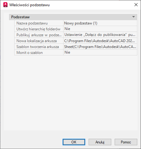

Tworzy nowy podzestaw w zestawie arkuszy.
ZESTAWARKUSZY (polecenie) Wyszukiwanie :
Można uporządkować arkusze, przeciągając je do różnych podzestawów.
Wyświetlane są następujące opcje.
Określa nazwę tego podzestawu i nazwę folderu przechowywania arkuszy dla podzestawu, jeśli jest włączona opcja Utwórz foldery względem macierzystego miejsca zapisu podzestawu.
Tworzy nowe foldery na podstawie podzestawu ustawień położenia nowego arkusza.
To ustawienie nie jest oparte na nazwie podzestawu ani hierarchii, ale tworzy foldery pasujące do wartości właściwości „Położenie nowego arkusza” określonej w podzestawie. Jeśli określony folder jest inny niż główna lokalizacja zestawu arkuszy, zostanie utworzony nowy folder.
Zgodnie z bieżącymi ustawieniami publikowania zestawów arkuszy.
Określa położenie folderu dla wszystkich nowych plików rysunków (DWG) zawierających arkusze, które są skojarzone z tym podzestawem.
Określa plik szablonu rysunku (DWT) i nazwę układu, który zostanie użyty do tworzenia nowych plików rysunków dla tego podzestawu.
Oto składnia dla tej właściwości:
nazwa_układu [ścieżka_folderu]nazwa_pliku.dwt
Gdy ta opcja jest włączona, do tworzenia nowych arkuszy w programie nie jest używany domyślny plik szablonu, lecz jest wyświetlany monit o określenie pliku szablonu rysunku.
