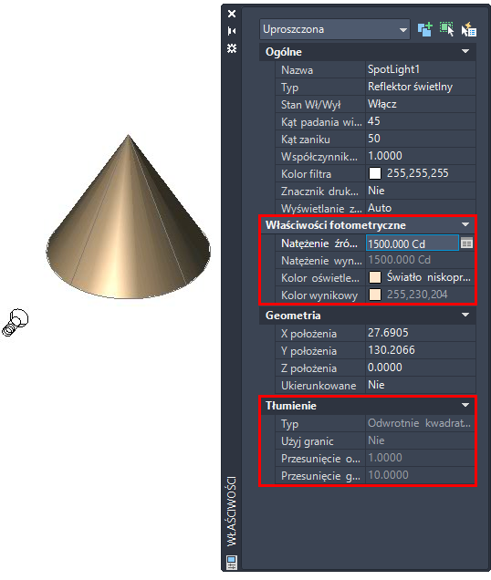

Jeśli wartość zmiennej systemowej LIGHTINGUNITS dla oświetlenia fotometrycznego wynosi 1 (jednostki amerykańskie) lub 2 (międzynarodowy układ SI), dostępne są dodatkowe właściwości reflektora świetlnego. Na palecie Właściwości można ustawić następujące właściwości fotometryczne:
Poniższy obraz to przykład fotometrycznego reflektora świetlnego z wyróżnionymi właściwościami fotometrycznymi na palecie Właściwości:
