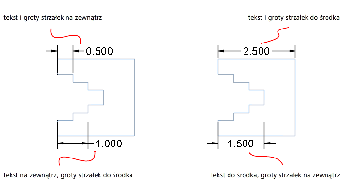

Przykładowo, można określić, że tekst i groty strzałek mają znajdować się razem. W takim wypadku, jeśli nie ma wystarczającej ilości miejsca dla obu pomiędzy pomocniczymi liniami wymiarowymi, oba umieszczane są na zewnątrz. W przypadku gdy istnieje wolne miejsce tylko na tekst albo groty strzałek, można określić, który z tych elementów zostanie umieszczony między pomocniczymi liniami wymiarowymi.
Poniższe ilustracje ukazują, w jaki sposób program stosuje najlepsze dopasowanie dla grotów strzałek i tekstu.

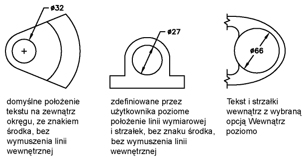

Można utworzyć kilka różnych stylów wymiarów średnicy, tak jak pokazano na ilustracjach.
