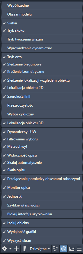

Pasek stanu umożliwia szybki dostęp do narzędzi mających wpływ na środowisko rysunku.
Przycisk na pasku stanu | Nazwa | Opis |

Wyszukiwanie | Dostosowanie | Określa przyciski poleceń, które mają być wyświetlane na pasku stanu. |
