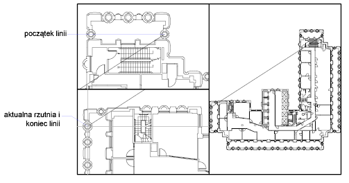

Aby narysować przez dwie rzutnie obszaru modelu
W dużym rysunku można wykorzystać tę metodę do narysowania linii od szczegółu w jednym narożniku do szczegółu w odległym narożniku.
- Rozpocznij linię w bieżącej rzutni.
- Ustaw inną rzutnię jako bieżącą, klikając wewnątrz niej, a następnie określ drugi punkt końcowy linii.
