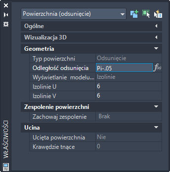

Wiązania wymiarowe są zdefiniowanymi przez użytkownika wyrażeniami stosowanymi na palecie Właściwości dla tej powierzchni.
Należy użyć tych samych typów operatorów i wyrażeń, które są używane dla innych typów wiązań geometrycznych. Typy właściwości, które można ograniczyć, są różne dla każdego typu powierzchni.
