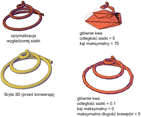

Można również sterować przyleganiem do oryginalnego kształtu, ustawiając maksymalną odległość odsunięcia, kąty, współczynniki kształtu i długości krawędzi dla nowych ścian. Na następującym przykładzie pokazano helisę bryłową 3D, która została przekształcona w siatkę przy użyciu różnych ustawień reprezentacji. Zoptymalizowana wersja siatki została wygładzona, ale pozostałe dwie konwersje nie zawierają gładkości. Należy jednak zauważyć, że konwersja Głównie kwa o mniejszych wartościach reprezentacji tworzy obiekt siatki przylegający najbardziej do oryginalnej wersji. Wygładzenie tego obiektu poprawi jego wygląd nawet bardziej.
