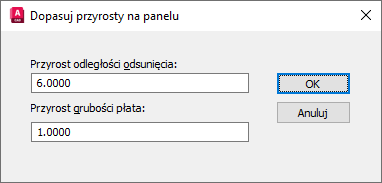

Ustawia domyślną wartość przyrostu dla pokręteł Odsunięcie przekroju i Grubość płata.
POKRĘTŁAPRZEKR (polecenie) Wyszukiwanie
Ustawia domyślny przyrost i redukcję wartości dla pokręteł Odsunięcie przekroju i Grubość płata na karcie Płaszczyzna przekroju
panel Dopasuj płat.
Ustawia domyślną liczbę punktów, o którą zwiększa się lub zmniejsza wartość odsunięcia przekroju, w następującej kontrolce: karta Płaszczyzna przekroju
panel Dopasuj Płat
Odsunięcie przekroju.
Na przykład po ustawieniu dla opcji Przyrost odległości odsunięcia wartości 6.0000 kliknięcie strzałki w górę w kontrolce Odsunięcie przekroju zwiększy wartość odsunięcia przekroju o 6.0000 punktów.
Ustawia domyślną liczbę punktów, o które zwiększa się lub zmniejsza wartość grubości płata, w następującej kontrolce: karta Płaszczyzna przekroju
panel Dopasuj Płat
Grubość płata.
Na przykład po ustawieniu dla opcji Przyrost grubości płata wartości 2.0000, kliknięcie strzałki w górę w kontrolce Grubość płata zwiększy grubość płata przekroju o 2.0000 punkty.
