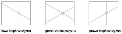

Polecenie IZO określa, czy krzyż nitkowy zostanie umieszczony na górnej (kąty 30 i 150 stopni), lewej (kąty 90 i 150 stopni) lub prawej (kąty 30 i 90 stopni) płaszczyźnie izometrycznej.
