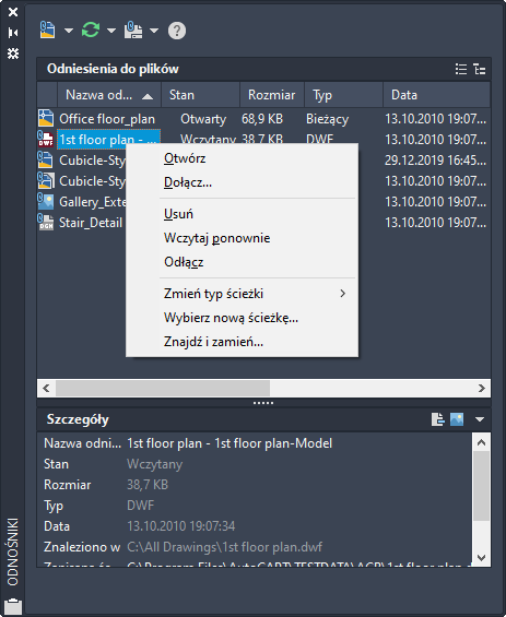

Jeżeli wybrane do wyedytowania odniesienie posiada dołączone odnośniki lub definicje bloków, odniesienie i jego zagnieżdżone odniesienia zostaną wyświetlone i będą dostępne w oknie dialogowym Edycja odnośnika. Zagnieżdżone odniesienia zostaną wyświetlone tylko wtedy, gdy wybrany obiekt jest częścią zagnieżdżonego odniesienia. W danej chwili może być wybrane do wyedytowania tylko jedno odniesienie. Jeżeli użytkownik edytuje odniesienie, które zawiera obiekty OLE, zostaną one wyświetlone, lecz nie mogą być wybrane do edycji.
Jeżeli do edycji zostanie wybrane odniesienie do bloku z atrybutami, użytkownik może wyświetlić w obiekcie odniesienia definicje atrybutów i udostępnić je do edycji. Atrybuty mogą być niewidoczne, a definicje atrybutów będą dostępne dla edycji wraz z wybraną geometrią obiektu odniesienia. W przypadku zapisywania zmian w odniesieniu do bloku, oryginalnego odniesienia pozostają niezmienione. Nowe i zmienione definicje atrybutów mają wpływ na kolejne wstawiania bloku; atrybuty w wystąpieniach istniejącego bloku pozostają nienaruszone.
