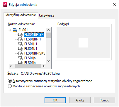

Aby wybrać odniesienie do edycji, wskaż jeden z obiektów w odniesieniu. W przypadku wskazania obiektu stanowiącego część jednego lub kilku zagnieżdżonych odniesień zagnieżdżone odniesienia są wyświetlane w oknie dialogowym.
W oknie dialogowym są dostępne następujące karty:
Udostępnia wizualną pomoc dotyczącą identyfikacji elementów do edycji i steruje sposobem wyboru.
Wyświetla odniesienie wybrane do edycji lokalnej i wszelkie odniesienia zagnieżdżone w wybranym odniesieniu.
Jeżeli jest wyświetlanych kilka odniesień, należy wybrać określony odnośnik lub blok do zmiany. Elementy można edytować tylko pojedynczo.
Wyświetla obraz podglądu wybranego odniesienia zapisany w ostatnim rysunku.
Obraz podglądu odniesienia nie jest aktualizowany po zapisaniu zmian.
Wyświetla lokalizację pliku wybranego odniesienia. W przypadku bloku, nie jest wyświetlana żadna ścieżka.
Ustala, czy obiekty zagnieżdżone są automatycznie umieszczane w sesji edycji odniesienia.
Ustala, czy obiekty zagnieżdżone muszą być wybierane z osobna w sesji edycji odniesienia.
Ustala, czy warstwy i inne nazwane obiekty wyciągnięte z odniesienia są unikatowo zmienione.
Jeśli jest wybrana, nazwane obiekty w odnośnikach są zmieniane (do nazw dochodzi przedrostek $#$), podobnie jak przy ustalaniu odnośników. Jeśli nie jest wybrana, nazwy warstw i innych nazwanych obiektów pozostają takie same jak w rysunku odniesienia. Nazwane obiekty, które nie są zmieniane, przyjmują właściwości obiektów o tej samej nazwie w bieżącym rysunku głównym.
Ustala, czy wszystkie definicje atrybutów zmiennych w odniesieniach do bloków są wyciągnięte i wyświetlone podczas edycji odniesienia.
Jeśli ta opcja jest wybrana, atrybuty (oprócz stałych) stają się niewidoczne, a definicje atrybutów są dostępne do edycji razem z wybraną geometrią odniesienia. W przypadku zapisania zmian w odniesieniu do bloku atrybuty oryginalnego odniesienia pozostaną niezmienione. Nowe lub zmienione definicje atrybutów wpływają tylko na następne wstawienia bloku; atrybuty w istniejących wstawieniach bloku pozostają niezmienne. Opcja ta nie ma wpływu na odnośniki i odniesienia do bloków bez definicji.
Blokuje wszystkie obiekty niebędące w zestawie roboczym. Zapobiega to przypadkowemu wybraniu i poddaniu edycji obiektów z rysunku głównego podczas edycji odniesienia.
Zachowanie zablokowanych obiektów jest podobne do zachowania obiektów w zamkniętej warstwie. Próba edycji zablokowanych obiektów spowoduje ich odfiltrowanie ze zbioru wskazań.
