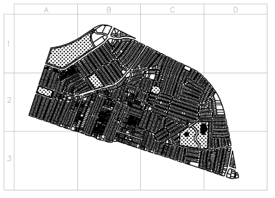

Poprzez zdefiniowanie widoków odpowiadających sekcjom, na które został podzielony duży rysunek, można wczytać i zmodyfikować tylko wybrany fragment rysunku. Przykładowo, podczas pracy nad planem miasta, gdy wyniknie potrzeba zmiany tylko sekcji południowo-wschodniej (na ilustracji sekcja D3), można wczytać ten obszar rysunku przez wybranie wcześniej zdefiniowanego widoku. Jeśli zmiany mają dotyczyć jedynie numerów działek w mieście, można wczytać geometrię z wybranej warstwy.
