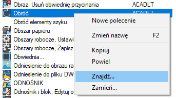

Znajdowanie ciągu wyszukiwania w panelu Lista poleceń
  1. Na karcie Dostosuj, na panelu Lista poleceń kliknij prawym przyciskiem myszy gdziekolwiek na liście poleceń. Kliknij przycisk Znajdź.

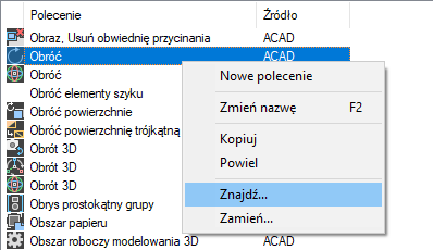

Znajdowanie miejsca używania polecenia
  1. Na karcie Dostosuj, na panelu Lista poleceń kliknij prawym przyciskiem myszy nazwę polecenia, które chcesz odnaleźć w elemencie interfejsu użytkownika. Kliknij przycisk Znajdź.

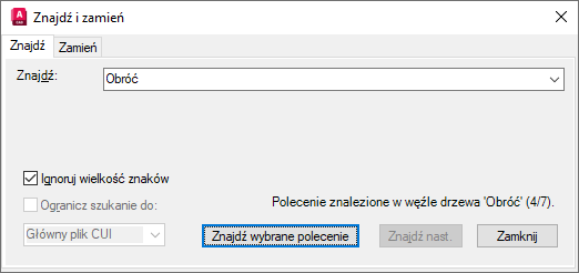

  2. W oknie dialogowym Znajdź i zamień na karcie Znajdź kliknij opcję Znajdź wybrane polecenie, aby wyszukać pierwsze wystąpienie polecenia.
    Zostanie wyświetlony komunikat, który określa lokalizację polecenia, jego dokładne położenie w panelu Dostosowywanie w lub panelu Właściwości oraz liczbę jego wystąpień.
  3. Klikaj nadal przycisk Znajdź wybrane polecenie, aby kontynuować wyszukiwanie.
    Uwaga: Element zawierający dopasowanie jest wyróżniony w edytorze CUI.
  4. Kliknij przycisk Zamknij.
  5. Kliknij przycisk Zastosuj.

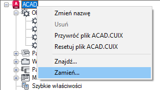

Zamiana ciągu wyszukiwania
  1. Na karcie Dostosuj, w panelu Dostosowywane pliki: <nazwa pliku> kliknij prawym przyciskiem myszy dowolne miejsce w widoku drzewa. Kliknij przycisk Zamień.

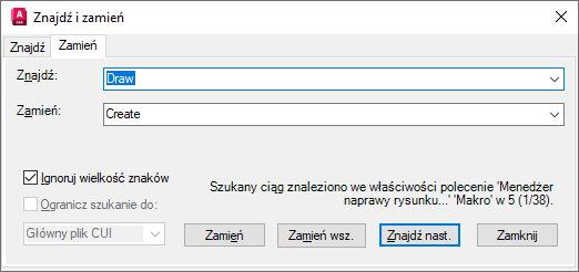

  2. W oknie dialogowym Znajdź i zamień, na karcie Zastąp, wykonaj następującą czynność:
    • Wprowadź wyszukiwany ciąg w polu Znajdź.
    • Wprowadź ciąg zastępujący w polu Zamień na.
    • Opcjonalnie możesz określić za pomocą pola wyboru Ignoruj wielkość znaków, czy w wyszukiwanym ciągu wielkość liter będzie ignorowana czy uwzględniana. Zaznacz pole wyboru, jeśli mają zostać odnalezione wszystkie wystąpienia wyszukiwanego ciągu niezależnie od wielkości liter.
    • Opcjonalnie można określić za pomocą pola wyboru Ogranicz szukanie do, w którym pliku adaptacji należy wyszukiwać. Zaznacz pole wyboru, aby wyszukiwać tylko w jednym z wczytanych plików adaptacji, a następnie wybierz z listy rozwijanej plik adaptacji.
  3. Zastąp jeden lub wszystkie pasujące wyszukiwane ciągi, wykonując jedną z następujących czynności:
    • Kliknij przycisk Znajdź następny, aby wyszukać pierwsze wystąpienie wyszukiwanego ciągu, a następnie kliknij przycisk Zamień, aby zastąpić wyszukiwany ciąg wartością znajdującą się w polu Zamień na.
    • Kliknij przycisk Zamień wszystko, aby zastąpić wszystkie wystąpienia wyszukiwanego ciągu wartością znajdującą się w polu Zamień na.
    Uwaga: Nie można cofnąć zastąpienia wartości ciągu. W przypadku popełnienia błędu należy zamknąć okno dialogowe Znajdź i zamień, anulować działanie edytora Dostosuj interfejs użytkownika (CUI) i spróbować ponownie.
