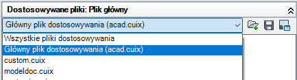

  1. Na karcie Dostosuj w panelu Dostosowywane pliki: <nazwa pliku> wybierz z listy rozwijanej pozycję Główny plik ustawień (<nazwa pliku ustawień>.cuix).
  2. Po prawej stronie listy rozwijanej Pliki ustawień kliknij przycisk Wczytaj częściowy plik ustawień.

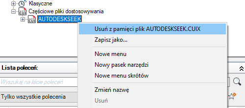

  2. W widoku drzewa głównego pliku CUIx kliknij znak plus (+) znajdujący się obok węzła Częściowe piki dostosowywania, aby go rozwinąć.
    Zostaną wyświetlone wszystkie częściowe pliki CUIx wczytane w głównym pliku CUIx.
  3. Kliknij prawym przyciskiem myszy częściowy plik CUIx, który chcesz usunąć. Kliknij przycisk Usuń <nazwa grupy adaptacji>.
    Częściowy plik CUIx zostanie usunięty z listy i drzewa.

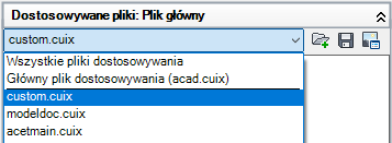

  1. Na karcie Dostosuj w panelu Dostosowywane pliki: <nazwa pliku> wybierz z listy rozwijanej częściowy plik CUIx.

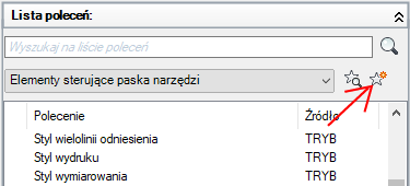

  2. Na panelu Lista poleceń kliknij przycisk Utwórz nowe polecenie.
  3. W razie konieczności właściwości nowego polecenia można dopasować w panelu Właściwości.
