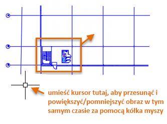

Poniżej pokazano, jak zmniejszyć wymagania dotyczące przesuwania, łącząc funkcje przesuwania i powiększania.
Podczas przesuwania obszar zainteresowania zostanie przesunięty w kierunku środka rysunku.

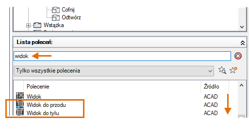

Obecnie można przełączać do tyłu i do przodu pomiędzy poprzednimi widokami na panelu Nawigacja karty Widok. Ten panel jest jednak domyślnie ukryty. Aby wyświetlić panel Nawigacja, wykonaj następujące czynności:
Jak widać, te przyciski są szczególnie użyteczne wtedy, gdy trzeba wielokrotnie przełączać między dwoma lub trzema widokami.

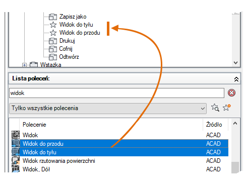

Bardzo przydatna byłaby możliwość przechodzenia do poprzednich i następnych widoków przy użyciu paska narzędzi szybkiego dostępu.
Dobra wiadomość — jest to łatwe do skonfigurowania!

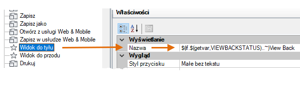

Tutaj pokazano na przykład, jak powinny wyglądać właściwości przycisku Widok do tyłu:
Te dwa makra wyszarzają przyciski Widok do tyłu i Widok do przodu po dojściu do początku lub końca poprzednich widoków.
