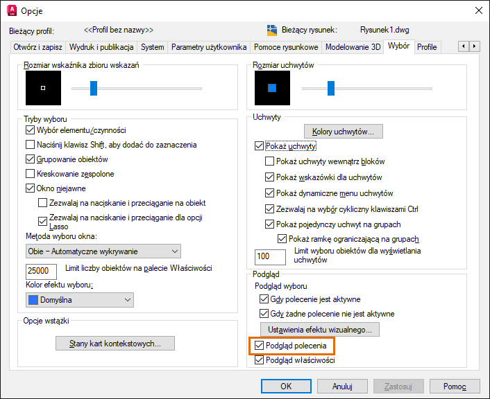

Podgląd polecenia jest domyślnie włączony. Upewnijmy się, że tak jest.

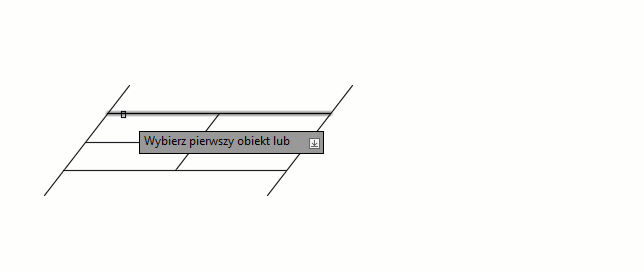

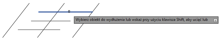

Wpisz wy (polecenie WYDŁUŻ) w oknie poleceń lub w polu wprowadzania dynamicznego i naciśnij klawisz Enter.
Zostanie wyświetlony podgląd wydłużenia linii. Linia jest wydłużana do momentu jej wybrania.

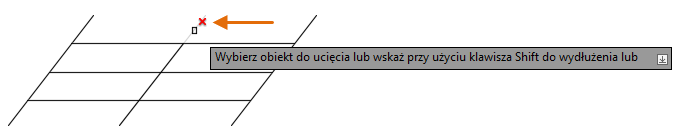

Jeśli polecenie WYDŁUŻ zostało zakończone, w wierszu polecenia wprowadź polecenie utnij.
Zostanie wyświetlony podgląd powstałego ucięcia. Wyświetlany jest również identyfikator kursora obok pola wskazania, który wskazuje operację ucinania.

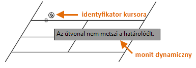

W programie AutoCAD wyświetlane są komunikaty o błędach lub powiadomienia o przyczynach niemożności wykonania określonych operacji, zazwyczaj w oknie poleceń. Podgląd polecenia z identyfikatorami kursora i włączoną funkcją wprowadzania dynamicznego informuje, czy można wykonać bieżącą operację i jaki może być wynik, bez konieczności zakończenia polecenia lub wykonania oczekiwanej operacji.
Gdy włączona jest opcja wprowadzania dynamicznego, monity są wyświetlane w etykiecie narzędzi w pobliżu kursora. Podczas wprowadzania zmian w rysunku doskonale widać obsługiwane obiekty, operacje lub komunikaty o błędach bez konieczności spoglądania raz na położenie kursora, raz na wiersz poleceń.

Identyfikator kursora stop (
) jest wyjątkowo przydatny, ponieważ wskazuje, czy obiekt lub operacja są dozwolone. Ten identyfikator ułatwia poznanie, że próbujesz wykonać operację, która nie jest obsługiwana; podczas tworzenia zaokrąglenia lub wybierania do ucięcia nieprawidłowej obwiedni może być używany zbyt duży promień. Podgląd nie jest również wyświetlany, dopóki nie zostaną wybrane obsługiwany obiekt lub dozwolona operacja dla aktywnego polecenia.
