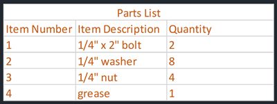

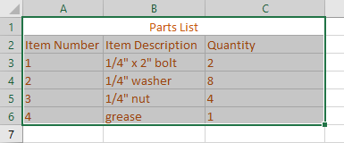

Jeśli na przykład dane znajdują się w arkuszu kalkulacyjnym, można je skopiować i wkleić w programie AutoCAD jako tabelę. Jest to szybki i efektywny sposób tworzenia w programie AutoCAD nowej tabeli zawierającej istniejące dane.
Zacznijmy od przykładowego kopiowania danych z arkusza kalkulacyjnego do rysunku AutoCAD.

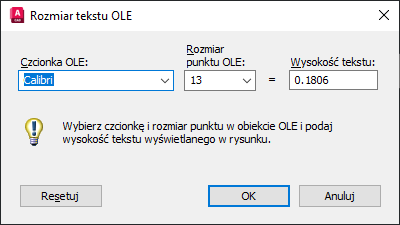

Można również wpisać polecenie WKLEJ w wierszu polecenia.
W tym przykładzie użyjemy ustawień domyślnych i klikniemy przycisk OK.

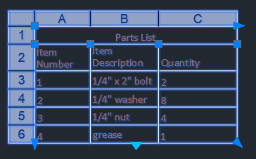

Na rysunku AutoCAD zostanie wklejony obiekt OLE tabeli. Ponieważ tabela jest obiektem OLE, nie można wprowadzać zmian w tabeli ani edytować tekstu. Zaznaczenie tabeli spowoduje wyświetlenie ramki z uchwytami, której jedyną funkcją jest zmiana rozmiaru tabeli.
Omawiana tabela jest osadzona w rysunku AutoCAD i nie jest połączona z oryginalnym arkuszem kalkulacyjnym. Zmiany wprowadzone w arkuszu kalkulacyjnym nie zostaną odzwierciedlone w osadzonym obiekcie w programie AutoCAD. Aby dowiedzieć się więcej na temat łączenia danych tabeli w programie AutoCAD, zapoznaj się z tematem Menedżer łączy danych.

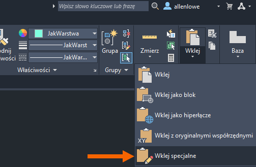

Teraz powtórzmy operację wklejania, jednak tym razem z użyciem opcji Wklej specjalnie.
Można również wpisać polecenie WKLEJ_S w wierszu polecenia.
Dostępnych jest kilka opcji wklejania informacji w programie AutoCAD. Opcje te różnią się w zależności od aplikacji źródłowej. Wybór najlepszej opcji do konkretnego zadania może wymagać wykonania kilku prób.
Powyższy przykład to tylko jeden z wielu sposobów użycia polecenia Wklej specjalnie do kopiowania informacji z innych aplikacji, takich jak tekst z dokumentu PDF lub Word, bądź obrazów w programie AutoCAD. Wszystkie sposoby opierają się na tej samej zasadzie. Osiągnięcie pożądanego wyniku może wymagać wykonania kilku prób z użyciem różnych opcji w oknie dialogowym Wklej specjalnie.

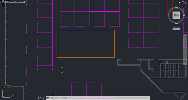

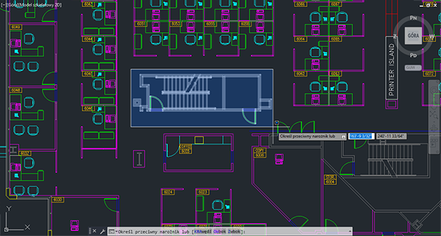

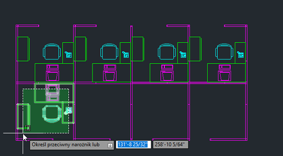

A teraz skopiujmy obiekty programu AutoCAD między układami lub rysunkami.

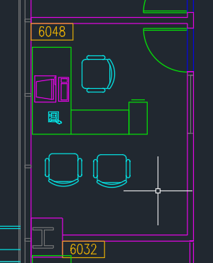

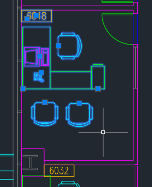

Najszybszym sposobem kopiowania obiektów AutoCAD między układami lub rysunkami jest wybranie obiektów do skopiowania z jednego rysunku i wklejenie ich na innym rysunku. W tym przykładzie skopiujemy obiekty z przedstawionego pomieszczenia biurowego do innego rysunku.
Wykonuj instrukcje na własnym rysunku lub wybierz jeden z zainstalowanych rysunków przykładowych.
Można również wpisać polecenie KOPIUJ_S w wierszu polecenia.
To proste, prawda? Obiekty kopiowane między rysunkami zachowują wszystkie właściwości warstwy, szerokości linii, koloru i inne właściwości oryginalnych obiektów. Wszystkie obiekty zostały wklejone do nowego rysunku jako odrębne obiekty, tak jak w oryginalnym rysunku.

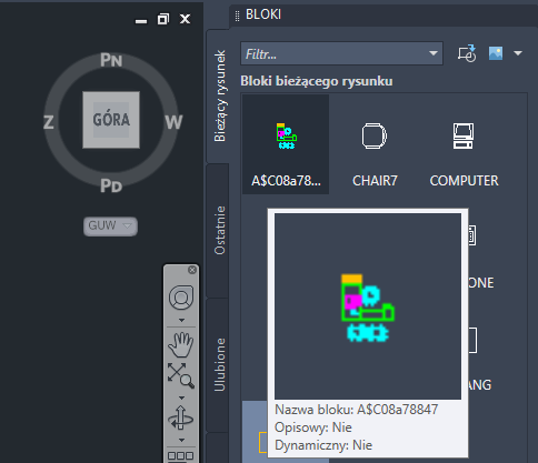

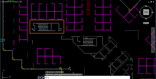

A co gdyby można było skopiować obiekty i utworzyć blok przy wklejaniu ich w układzie lub na rysunku?
Teraz skopiujmy te same obiekty co poprzednio i utwórzmy blok.
Można również wprowadzić polecenie WKLEJBLOK w wierszu polecenia lub nacisnąć kombinację klawiszy Shift + Ctrl + V.
Wybrane obiekty zostaną wklejone do rysunku jako blok.
W razie potrzeby nowy blok jest dostępny do wstawienia z palety Bloki.
W ramach najlepszych praktyk można użyć polecenia NNAZWA w celu nadania blokowi opisowej nazwy. Można również użyć polecenia BEDYCJA, aby dopasować punkt bazowy i zmienić inne właściwości bloku.
Polecenie Wklej jako blok pozwala zaoszczędzić czas przy tworzeniu bloków.

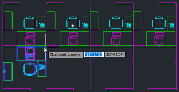

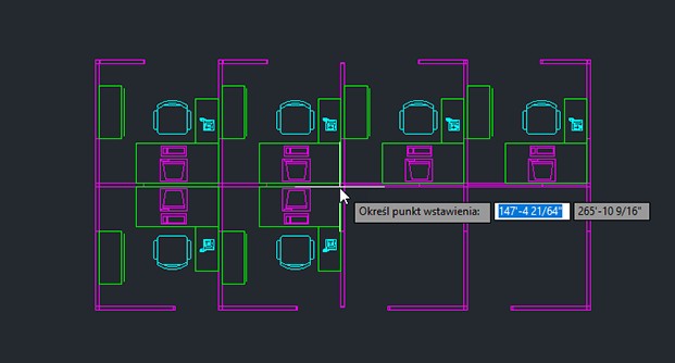

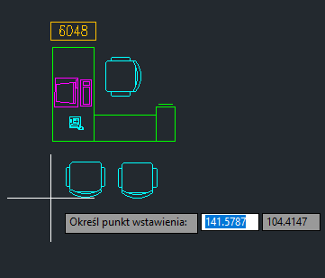

Wiesz już, jak skopiować i wkleić obiekty w programie AutoCAD jako bloki, ale co zrobić, jeśli chcesz wybrać punkt bazowy, gdy chcesz skopiować obiekty i wkleić je przy użyciu punktu wstawienia?
Możesz również wpisać polecenie KOPIUJBAZA w wierszu polecenia.
Teraz już wiesz, jak wkleić wybrane obiekty przy użyciu punktu wstawienia na rysunku lub układzie.

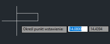

Następna przydatna opcja wklejania to Wklej z oryginalnymi współrzędnymi. Załóżmy, że masz kilka pięter biurowca, nad którym pracujesz. Chcesz skopiować schody z jednej kondygnacji do drugiej i mieć pewność, że będą idealnie wyrównane między rysunkami. Możesz to osiągnąć, korzystając z opcji Wklej z oryginalnymi współrzędnymi.
Jego położenie jest określone takimi samymi współrzędnymi jak na oryginalnym rysunku.
Można również wpisać polecenie WKLEJORYG w wierszu polecenia.
Schody zostaną wklejone do rysunku z oryginalnymi współrzędnymi z poprzedniego rysunku. Jest to doskonały sposób na zachowanie wyrównania geometrii podczas kopiowania obiektów z rysunku na rysunek.
